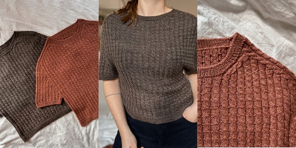

    Универсальная и комфортная футболка с красиво обыгранной линией плеч-погонов для повседневного гардероба.
    Женская футболка с плечом-погоном, вязаная спицами сверху.
    Дизайн от Simone Ryan.
    Элегантная футболка Cordelia выполнена текстурным узором из небольших косичек. Дизайн модели предполагает интересно обыгранную линию плеча-погона, классический круглый вырез горловины и чуть укороченную длину корпуса. В описании даны рекомендации и указан расход пряжи при выборе обычной длины изделия.
    Футболка вяжется без швов, сверху вниз. Сначала поворотными рядами выполняется верхняя часть кокетки, на глубину горловины переда. Затем кокетка вяжется круговыми рядами. Для формирования ширины плеч выполняются прибавки около панели плеча-погона для переда и спинки. После достижения нужного значения начинается формирование рукавов и для некоторых размеров продолжаются прибавки для переда/спинки, чтобы получить нужную окружность футболки. Далее петли рукавов помещаются на держатель петель и вяжется круговыми рядами корпус футболки. Затем выполняются короткие рукава круговыми рядами. В конце работы поднимаются петли для планки горловины.
    Описание предложено для широкого размерного ряда, для 12-ти размеров. Для окружности бюста (77.5, 84.5, 91.5, 98.5) (105.5, 112.5, 117.5, 125) (135.5, 142.5, 149.5, 156.5) см.
    Рекомендованный припуск на свободу облегания по линии груди: 5-7 см.
    Финальная окружность футболки по линии груди: (81, 88, 95.5, 102.5) (109.5, 116.5, 123.5, 130.5) (141, 148, 155.5, 162.5) см.
