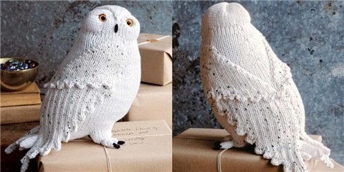

    Хедвиг - большая снежная сова с пятнистыми крыльями, подаренная Гарри Поттеру на день рождения в книге "Гарри Поттер и волшебный камень". Совы - обычные спутники для волшебников, с бонусом в виде превосходных посланников. Хедвиг - один из самых близких друзей и союзников Гарри в первых шести фильмах. В начале книги "Гарри Поттер и Дары Смерти" - в первой части она жертвует собой, чтобы защитить Гарри от Пожирателя Смерти.
    Сова вяжется преимущественно круговыми и короткими рядами, которые формируют область груди совы, затем петли поднимаются и вяжутся, чтобы связать ноги и голову. Верхняя часть крыльев вяжется лицевой гладью, а нижняя часть резинкой с рядом фестонов, выполненных по диагонали через нижние края.
    Ее крылья и хвостовые перья выходят за пределы тела, чтобы обеспечить равновесие, в то время как ноги поддерживают ее вес.
    Все детали набиваются в конце, а глаза с безопасным креплением и вышитый клюв добавляют детали к этой приятной копии преданного друга Гарри.
    Если вязать сову из указанной ниже пряжи (или подобной ей), то высота совы будет примерно 25 см.
    Для вязания совы спицами понадобится:
    Пряжа категории Worsted weight (средней толщины #4), на фото из Wool от Gang Shiny Happy Cotton (100% шерсть; 142 м / 100 г.)
    • Цвет A: Белый, 1 моточек,
    • Цвет B: 101 пятна, 1 моточек.
    Прямые спицы 3,5 мм и набор из 4 или 5 чулочных спиц, или размера подходящего для указанной плотности вязания.
    А так же: маркеры петель, бросовая нить или небольшой держатель, 4,5 м пряжи чёрного цвета, наполнитель, пара 14 мм желтых глазок с безопасным креплением, гобеленовая игла, швейная игла и белая нить (необязательно)
    Плотность вязания: 21 п. и 28 рядов = 10 см лиц. гладью.
    Чтобы получилось плотное полотно и наполнитель не просвечивал, используйте спицы меньшего размера, чем самый маленький размер спиц, рекомендованный на этикетке пряжи.
